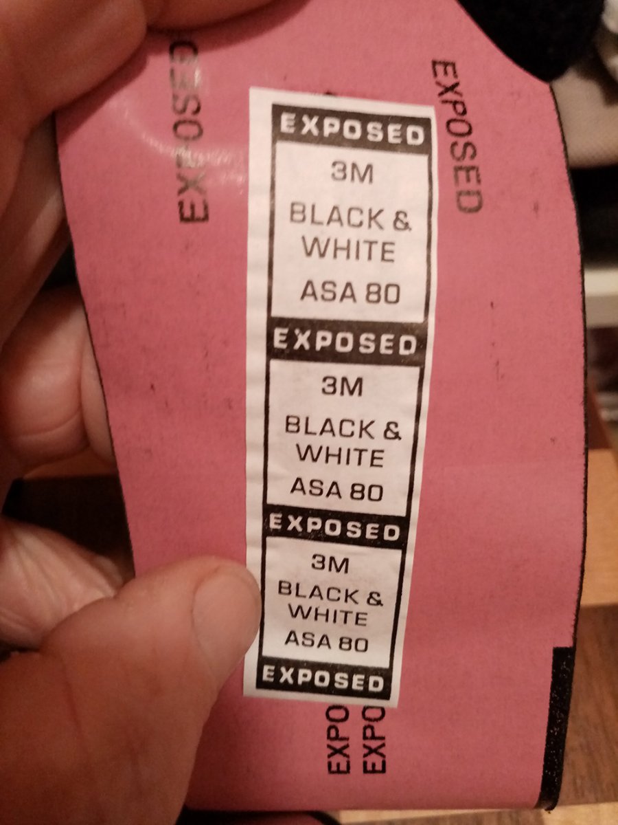

Salve Amici, la scorsa domenica rovistando in una cantina per una volta tanto ho avuto un colpo di "fortuna" ed ho trovato una splendida IKOFLEX col Tessar 2.8/80, una 853/16 che secondo ricerca risale al 1940. Fin qui nulla di straordinario nello straordinario, ma con grande sorpresa e nemmeno l'avessi per un attimo sospettato, al buio l'ho aperta e all'interno ho riavvolto manualmente un rullo: 3M 80asa b/n.
Per farla breve, ho temporeggiato un attimo per capire meglio il da farsi ed alla fine l'ho sviluppato per gioco, senza aspettarmi nulla, in stand col rodinal, 1-100 per un ora ed un quarto con un capovolgimento a metà.

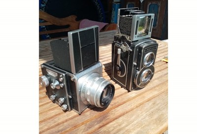

Ciao Franco, buongiorno, guarda è difficile da credere, ma in un paesello di duemila abitanti come il mio hanno dormito per mezzo secolo ben due macchine di un certo valore, la Ikoflex che ho descritto ed una Bentzin Primar ReflexII che ha però lo specchio bloccato e della quale non ho parlato in precedenza; tutte e due le macchine, soprattutto la Bentzin, sono in condizioni estetiche non si può dire pari al nuovo ma eccellenti, specialmente per quel che riguarda le ottiche che come sai sono la prima cosa che noi appassionati controlliamo. La storia che le accompagna è entusiasmante: appartenevano ad una reporter tedesca tale Sig.ra Waegener a sua volta formatasi allo studio di Lena Junghans a Dresda, dalla quale ha avuto in dono la Ikoflex, riuscita a fuggire poi ad ovest al contrario della sua insegnante ed ereditate dal figlio Knut, quello di spalle nel fotogramma, che a sua volta è stato compagno della mia ex moglie fino a qualche anno fa e che quando ha fatto le valigie (non ha retto nemmeno lui, e lo capisco) le ha dimenticate presso la casa di lei, a Cavalese. Ora entra in gioco uno dei miei sei figli, uno dei più grandi, che facendo pulizia in cantina ha ritrovato il tutto e mi ha PENSATO conoscendo la mia passione per la fotografia , ed una volta rintracciato Knut ed avuto il permesso di maneggiarle me le ha prontamente portate.A quel punto la scoperta del rullino che per me è stata la cosa più sconvolgente, poter entrare nella vita di chissà chi e viaggiare nel tempo in un'avventura dagli esiti incerti. Chissà mai se tra cinquant'anni trovando una chiavetta con dei file, uno dei miei ragazzi riuscirà ad aprirli e stamparli... ho qualche dubbio, invece con un rullino Ferrania ciò è stato possibile e, mi ripeto, al di là delle macchine che ho avuto il permesso di tenermi, la vera emozione, grande ed indescrivibile, è stata sviluppare QUEL rullino, aspettare un'ora che lo stand lavorasse, il solito stop, il solito fix, i risciacqui e poi dopo tanto.... aprire la spirale e scoprire i fotogrammi.

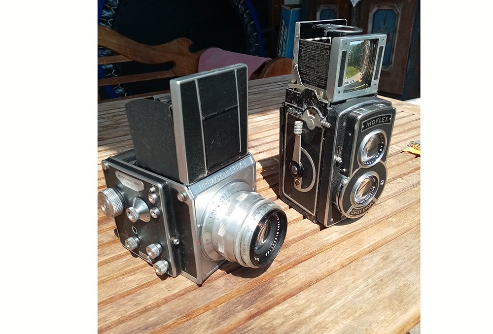

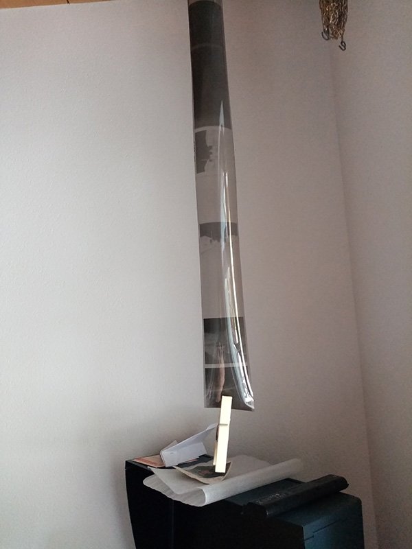

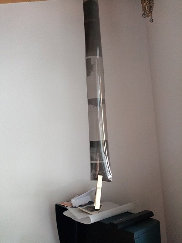

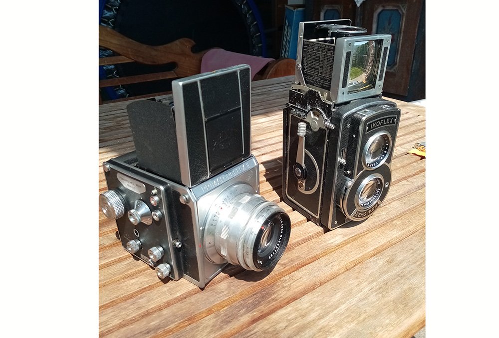

Per Te Franco, ecco un'immagine delle due macchine ed il negativo appena sviluppato.

Affascinante storia Roberto, grazie di averla condivisa e dell'immagine delle due fotocamere. Della Primar-Reflex II non so dirti nulla, se non che quelle così marchiate dovrebbero essere degli esemplari degli anni '50 destinati all'esportazione al di fuori della DDR (ma immagino che anche tu avrai letto la pagina http://camera-wiki.org/wiki/Primarflex).
Certo che il grande mirino Albada della tua Ikoflex è spettacolare, così come la storia delle sue proprietarie Lena Junghans e Sig.ra Waegener che riporta proprio a Dresda, cha come saprai prima dell'ultima guerra era la città sede della Zeiss Ikon e della Fondazione Zeiss.
