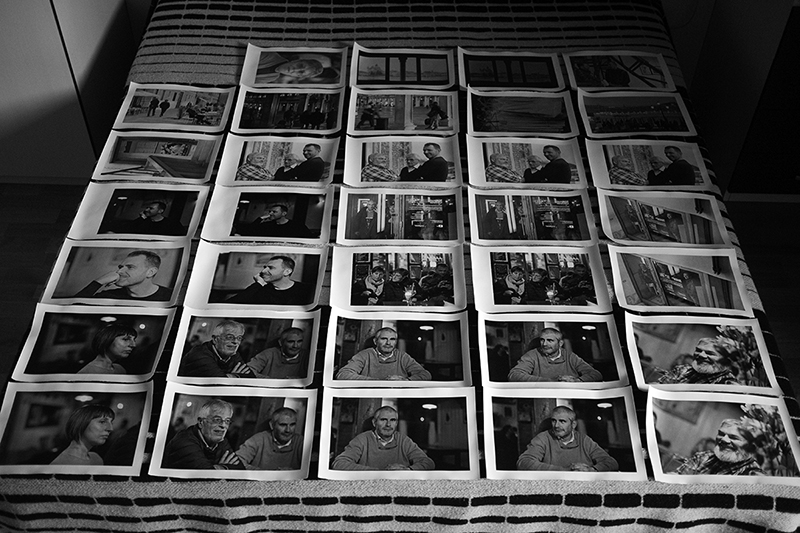

Messaggio da Emilio Vendramin » ven nov 20, 2015 9:15 am
Dopo due giornate in c.o. confermo che l'accoppiata pellicola/rivelatore di cui ho parlato nel mio primo intervento, sta dando, in fase di stampa, ottimi risultati.
Stampe Venenzia ad asciugare
