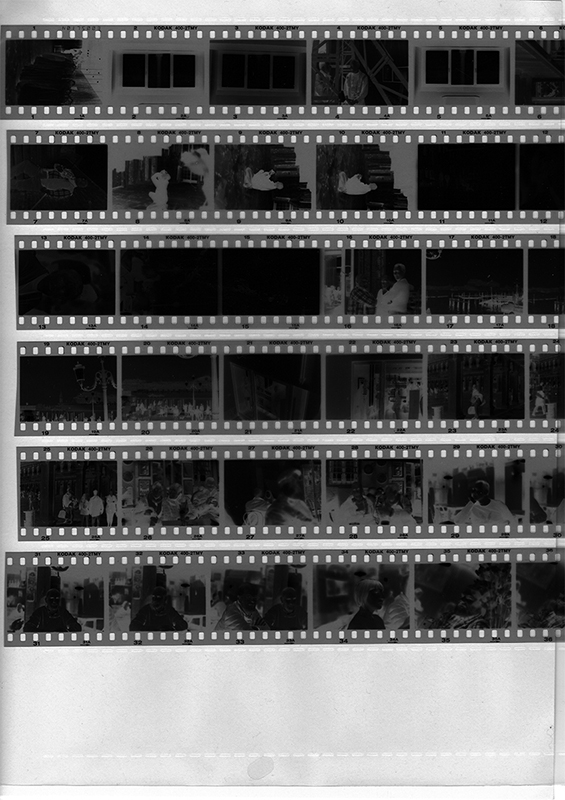

Come dicevo non ho uno scanner dedicato, ma ho appoggiato il foglio con i negativi sullo scanner della stampantina che uso per le pagine scritte.
Solo per completezza di informazione, forse qualcosa di più si capisce.

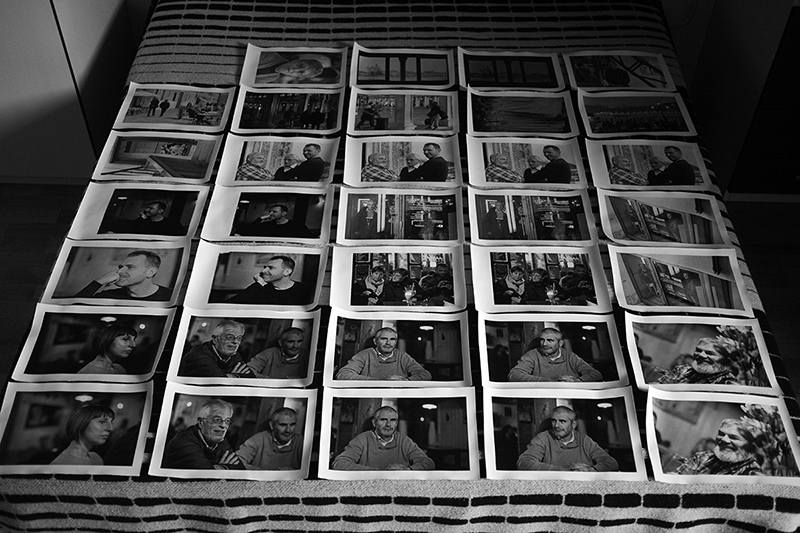

Dopo due giornate in c.o. confermo che l'accoppiata pellicola/rivelatore di cui ho parlato nel mio primo intervento, sta dando, in fase di stampa, ottimi risultati.
