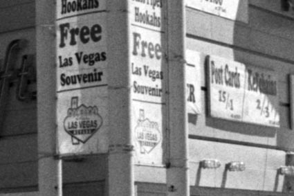

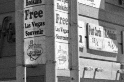

Mi permetto di aggiungere, poiché condividiamo immagini ed esperienze tramite rete, non è indifferente neanche la qualità della scansione e successiva post produzione.
Lo scanner che uso per me produce file decorosi, ma pretende (come quasi tutti gli scanner piani, da quello che leggo) un bel po' di USM, per non mortificare la resa di quanto fatto fino a quel momento.
Allego due foto: stesso scatto, uno "crudo" come uscito dallo scanner senza USM, l'altro un po' trattato:
Sono entrambi crop 36x24 mm a 300 ppi da una scansione 36x24 mm a 3200 ppi; l'USM è stata apportata dopo la scansione, con Photoshop CS4, con 100% di fattore, raggio 1,5.
