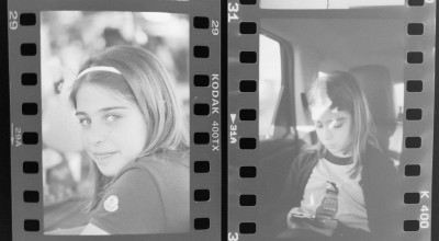

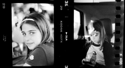

Paolo Aufieri ha scritto:Semplicissimo, basta appoggiare il negativo su un vetro luminoso, io uso la credenza della cucina :D poi vai su iphone: impostazioni-generali-accessibilità-qui devi spuntare scala di grigi e inverti colori, a questo punto basta fare una semplice foto al negativo che ti apparirà in positivo..
buona idea, non ci avevo pensato a questo trucchetto
Che ne dici di questo confronto tri-x 400 vs K400? entrambe sviluppate in R09 One shot

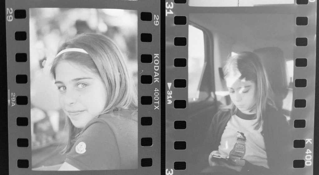

Beh sicuramente mancano di contrasto...imperversa un grigiore generale ed omogeneo che non permette di distinguere nemmeno la porzione di cielo nella seconda fotografia..di solito esponendo per il soggetto principale il cielo ha la tendenza a sparare un bel bianco, nella seconda fotografia appare grigio anche questo...non credo conunque che tutta la colpa sia della kentmere, pellicola che non conosco..ma credo che si debba cercare nell accoppiamento con il rivelatore e i relativi tempi e agitazioni...mancano gli estremi della gamma tonale..ha compensato talmente tanto che i bianchi sono diventati dei grigini è in neri dei grigioni intensi!
È solo un giudizio da prendere con le pinze..non vedendo il negativo

Immagino che tu ti riferisca alla foto dell'Asta del mobile, foto che ho giusto passato dallo scanner a LR in DNG e quindi esportato in JPG.
Leggevo stamattina che le scansioni dei negativi b&w tendono ad essere piatte e grigie e che richiedono una buona dose di pp per ridare il contrasto che si meritano.
Io purtroppo non sempre ho voglia (e tempo) di farlo, e quindi finisco per passare i negativi dallo scanner al hd senza farci nulla, e dedico tempo solo alle foto che mi piacciono e che voglio stampare.
La stampa purtroppo ancora non la faccio io, per adesso mi sono limitato a fare da file tiff.
Ho trovato un laboratorio che stampa ancora da pellicola su carta baritata e quindi a breve proverò a fare qualche stampa seria. Costa tanto ma penso ne valga la pena.
Per lo sviluppo ho seguito le indicazione tempi e agitazioni che ho trovato sul sito digitaltruth per il Rodinal, forse, dato che si dice che la K400 sia simile alla HP5, andrebbe meglio con l'ID11, ma stavo usando l'R09 One Shot e per un rullo non mi andava di comprare anche lo sviluppo.

Io ho usato su Hp5 sia l'id11 o d76 sia il Rodinal (r09) e l'id11 usato in soluzione 1:1 è sicuramente un buon sviluppo per questa pellicola, contiene la grana senza renderla fioccosa come farebbe utilizzandola pura. I negativi secondo me risultano più "piatti" rispetto al rodinal che è decisamente più "potente".
Credo leggendo un altro tuo post che tu abbia sviluppato in stand 1:100, potrebbe dipendere anche da questo il grigiore generale. Lo stand non è uno sviluppo facile e in genere ( non vorrei sbagliare :? :mrgreen: )serve proprio per compensare e viene utilizzato proprio nei tiraggi per contenere il contrasto... Ma non ho esperienza in merito.
Il rodinal lo trovo ottimo a 1:50 o 1:25 e vedrai che otterrai un negativo con un bel contrasto e con tanta bella grana. Sulle 400 la grana può risultare eccessiva soprattutto se non si ha esposto bene il negativo... Ma va anche a gusti, io lo uso anche per le 400 in 1\2 formato.
A volte per migliorare la scansione basta controllare i livelli sia in fase di scansione che successivamente in Ps o Lr.

Premesso che da 70-80 anni in qua le pellicole sono tutte eccellenti (vedi le tante foto dei maestri italiani degli anni '50, spesso scattate con pellicole ferrania che - usate oggi - sarebbero considerate da molti -ma non da me per quello che conto- inaccettabili), e che le foto mediocri non sono quasi mai colpa del prodotto ma della nostra capacità di interpretarne le caratteristiche, mi sembra davvero tanto velleitario giudicare qualcosa da una scansione, oppure da una foto fatta col cellulare.
Beninteso: capisco perfettamente l'utilizzo "stile provino" che ne fa qualcuno per meglio interpretare il contenuto estetico dello scatto, ma certo non può essere un parametro per dire che la pellicola è buona, è smorta o altro.
Chiunque di noi può prendere le piattissime e smortissime foto qui pubblicate e - con due comandi di photoshop, farle diventare del tutto corrette ed equilibrate.
Per condividere le foto sul web non possiamo ovviamente far altro che digitalizzarle, ma pretendere di valutare così la qualità di un tipo di pellicola (con quale sviluppo/tempo/temperatura/agitazione/concentrazione/esaurimento...) è un operazione semplicemente impossibile.
Il procedimento corretto sarebbe ovviamente di fissare il procedimento di sviluppo, andare alla ricerca empirica del IE, stabilire il tempo di sviluppo corretto per la nostra catena di sviluppo-stampa e poi giudicare i risultati solo ed esclusivamente sulla foto stampata.
Quando giudichiamo una foto analogica sul web, inevitabilmente noi giudichiamo la capacità dell'autore di approssimare il risultato visivo di una buona stampa; spesso con risultati eccellenti, ma resta comunque un procedimento intrinsecamente diverso.
Secondo me, ovviamente....

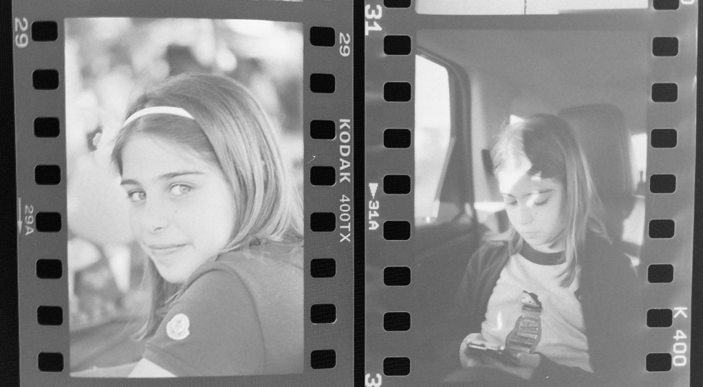

Messaggio da luciano.xxk » ven mag 22, 2015 10:49 pm
Se l'autore mi consente: ho solo aperto il file e regolato il contrasto.

luciano.xxk ha scritto:Se l'autore mi consente: ho solo aperto il file e regolato il contrasto.
Caro Luciano,
a che pro? che in PP si possa aumentare il contrasto lo sapevo già, bastava guardare la prima foto.
saluti
