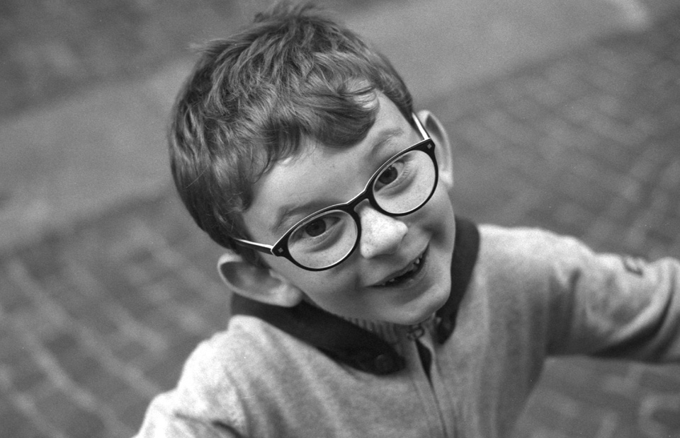

della serie, meglio tardi che mai, all'alba dei 50 anni mi sono messo a sviluppare il mio primo rullino bianco e nero (anzi i primi due rullini). Si tratta di Kodak Tri-X 400, sviluppata in T-Max per 6'45" a 21°. I risultati mi sembrano buoni: qualche puntino qua e là, ma considerando che tendenzialmente sono un pasticcione con i lavori manuali, sono proprio contento !!!

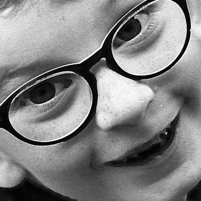

L'unico dubbio sulla qualità del risultato risiede nella capacità dello scanner, che almeno per ora mi sembra restituire risultati proprio brutti. Per forza, direte voi, il bianco e nero va stampato. Eh lo so bene, dirò io, ma di spazio in casa per il momento non ne ho...

Ciao Ottavio, per ora ho fatto solo un paio di sviluppi. Nel primo non ho usato acqua demineralizzata, per il secondo sì (per l'ultimo lavaggio con imbibente). Non noto particolari differenze, comunque i puntini sono veramente limitati. Temo tra l'altro che il secondo rullino si sia anche un po' rovinato con il caricamento sulla spriale, operazione decisamente da migliorare :oops:
Ottavio_Colosio ha scritto:Solitamente gli scanner fanno miracoli anche con negativi pessimi, che scanner usi?

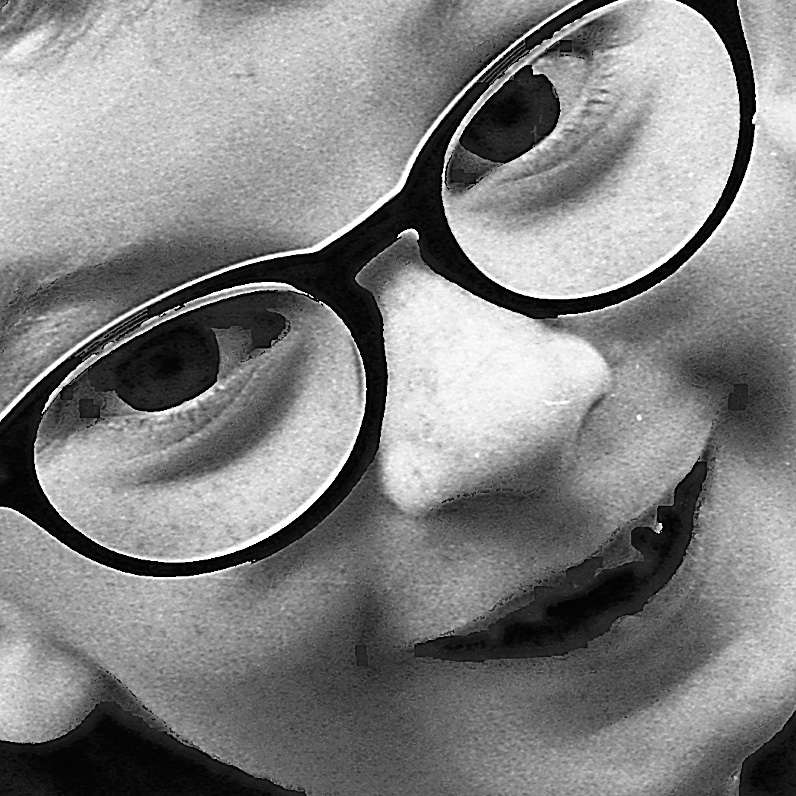

Lo scanner invece mi dà qualche problema. Si tratta dell'Epson V600 Photo. Se lascio le impostazioni automatiche del software succede quello che allego qui di seguito: l'immagine si "vetrifica" con passaggi netti di intere porzioni che passano improvvisamente dal nero al bianco o al grigio. Per ottenere un risultato un minimo guardabile (come l'immagine intera allegata), in pratica devo "desaturare" completamente l'immagine, per poi andare a lavorare le curve e ridare contrasto successivamente in Photoshop. Tra l'altro capita solo con il bianco e nero, mentre con i negativi colore, o con le positive, tutto sommato rende risultati più che buoni. Vediamo se qualcun altro lamenta lo stesso problema.
Ciao e grazie dei consigli,

Controlla la funzione ICE di riduzione polvere e graffi che col bianco e nero deve essere disattivata potrebbe essere quello il problema

andreame1973 ha scritto:Controlla la funzione ICE di riduzione polvere e graffi che col bianco e nero deve essere disattivata potrebbe essere quello il problema
Ciao, hai ragione: ho provato a resettare tutte le impostazioni e va meglio. Devo comunque "appiattire" la scansione e poi rilavorare i livelli in Photoshop. In ogni caso il risultato finale è accettabile, considerando la semplice visione a schermo. Mi piacerebbe invece provare la stampa in camera oscura per capire meglio i risultati del bianco e nero. D'altronde siamo nella sezione "Camera Oscura" e con questa discussione mi sa che stiamo finendo off topic...
