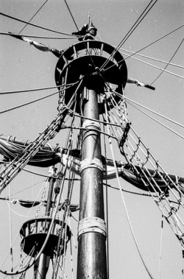

ciao a tutti
e scusate per il ritardo, sono stato via per il weekend senza PC...a dire il vero le ho provate un po tutte, ho creato una tabella riepilogativa, dove si vede chiaramente che i risultati migliori li ho avuti usando demineralizzata durante tutto il processo. L'acqua qui è molto calcarea, ma mi rimane il dubbio dopo i vostri post se siano residui del fissaggio o il calcare nell'acqua.
Devo aggiungere che i puntini non sono presenti su tutto il rullino, ma su alcuni fotogrammi.
Allego 2 esempi dall'ultimo rullino
grazie e ciao
Michele
grazie e ciao
Michele
