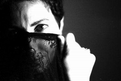

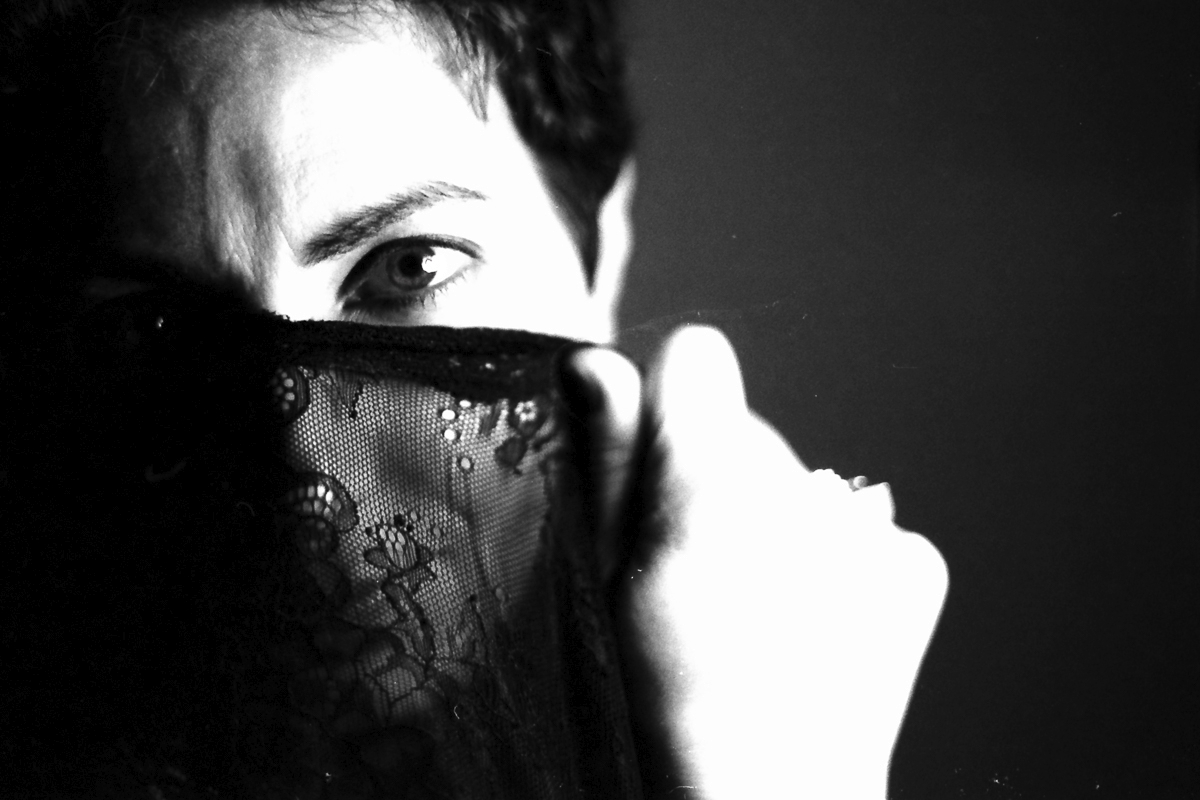

Non riesco a capire e focalizzare bene il problema per darti qualche consiglio, riesci a pubblicare qualche cosa?
Re: Filtrate l'acqua per lo sviluppo della pellicola?
Certamente...
questo è l'ultimo rullino fatto con la Contax Tmax100 sviluppo Tmax... ero ispirato dallo stile dei nudi di Bill Brandt fortemente contrastati con bianchi e neri quasi assoluti
e questa è mia moglie.
Quasta foto fa parte di un proggetto più ampio... vuole cercare di dimostrare come una donna che ha combattuto e sconfitto il cancro al seno, possa nonostante le cicatrici, essere ancora bella e sensuale.
Il proggetto è stato realizzato in casa in camera da letto l'unica luce era quella di abatjour da 15 Watt. Naturalmente non c'è post produzione eccetto forse il contrasto.
Se volete poi Vi mostro la serie pulita.. (solo un passaggio su Lightroom)

Dalla foto allegata si direbbe solamente sporcizia e cattivo uso (o non uso) dell'imbibente, anche forse un risciaquo troppo corto o fatto in acqua troppo fredda.
Per quanto riguarda la sporcizia, non sarebbe sbagliato ogni tanto buttare via le tank e prenderne di nuove.

Come sottolinea giustamente Riccardox anche l'acqua di lavaggio deve alla stessa identica temperatura delle chimiche
sull'imbimbente non dovrei aver sbagliato... un min come da indicazioni sulla bottigletta...
l'acqua fredda si è possibile... fa parte delle mancate considerazioni
Appena finisco sto rullo usero il metodo ilford con acqua distillata piuttsto che il lavaggio con acqua corrente... vi aggiornerò presto
Grazie molte
