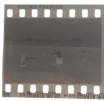

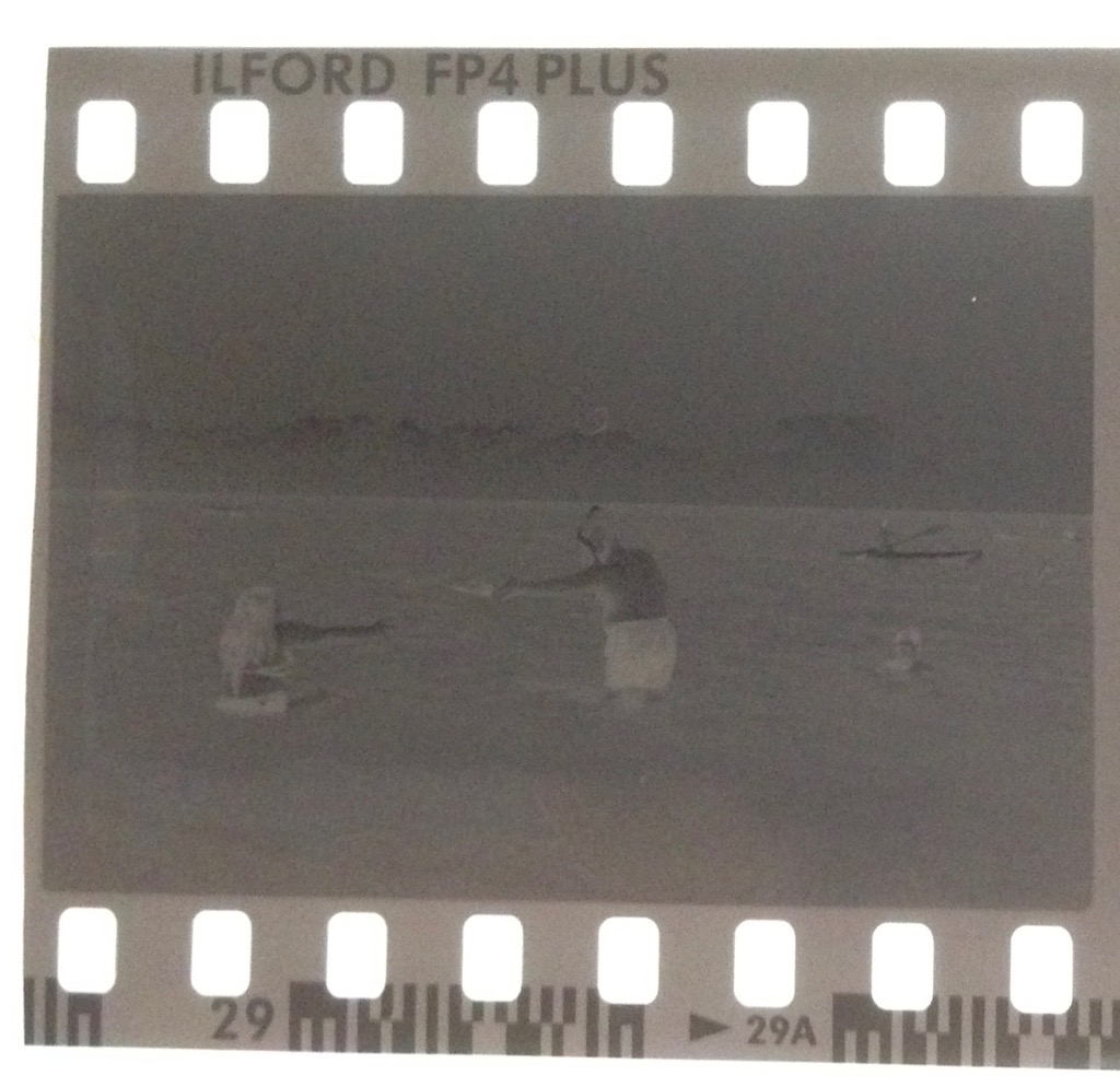

Ci risiamo: con questo sono al quarto rullino sbagliato in 2 mesi…..… la magia è scomparsa.
Iniziamo da capo: a Giugno sviluppo un RPX 25 in Rodinal (R09 One Shot), il risultato è pessimo, viene fuori una grana spaventosa.
Mi confronto con voi, non sembra ci sia nulla di sbagliato.
Penso sia colpa del fatto che non conosco la pellicola, magari l'ho esposta male (tutto il rullino magari no, ma a questo punto non mettiamo limiti alla mia incapacità!), quindi decido di provare con una pellicola che già conosco, e carico una FP4 Plus.
Stesso risultato: non so a cosa dare la colpa, l'R09 che uso è aperto da un pò, è diventato parecchio rossastro, magari è colpa sua.
Compro una nuova confezione di R09 One Shot, compro anche FixAG e WAC, tutto nuovo.
Carico una nuova FP4 Plus, sviluppo, stesso risultato.
Carico una terza FP4 Plus, sviluppo stasera: preparo i chimici, tutti nuovi, uso solo acqua demineralizzata. Preparo una bacinella nella quale metto acqua a 20C, ci immergo le bottiglie dei chimici e la tank. Controllo che la temperatura sia stabile. Li lascio a mollo per 1 ora. Controllo che la temp non vari. Inizio lo sviluppo. Stesso risultato.
Non so veramente cosa fare :cry: :cry: :cry: :cry: :cry: :cry: :cry: :cry:

era un errore di fissaggio…. non so come sia capitato ma ho sbagliato la concentrazione del fissaggio….. adesso li rifisso tutti :D :D :D :D
