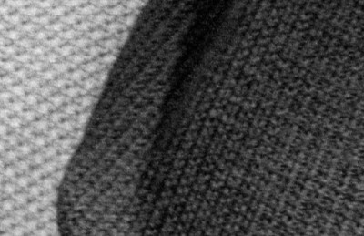

Approfondirò la questione a livello teorico e provvederò a ridurre il tempo di pre-bagno e vedere se riscontro differenze percettibili in termini di nitidezza.
A titolo esemplificativo riporto qui il crop al 100% di scansione a 24 Mpx di uno scatto eseguito con Tmax 100 e sviluppato secondo la procedura descritta, perché possiate giudicarne la nitidezza.
Equivale a circa 1/12 dell'intero fotogramma, e naturalmente su monitor è visualizzato a 72 dpi.
Non l'avevo precisato, ma come giustamente scrivi il pre-bagno deve essere fatto alla stessa T degli altri step del processo per evitare sbalzi termici all'emulsione.

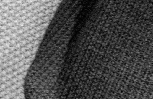

Aggiungo anche crop 100% di scatto su Tmax 400, sempre con pre-bagno su tempi molto generosi.
In ambo i casi, viste sul mio monitor, equivalgono all'ingrandimento necessario per una stampa di quasi un metro e mezzo sul lato lungo.
In occasione del prossimo rullino proverò ad abbreviare il tempo del pre-bagno a 5 minuti e posterò qualche altro crop per vedere se siano riscontrabili differenze percettibili.
