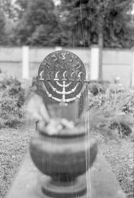

ho comprato recentemente una Agfa Rondinax 35U per lo sviluppo in daylight del 35mm.
Ieri ho fatto il mio primo sviluppo, che devo dire mi ha soddisfatto, se non fosse che gli ultimi 6 fotogrammi, ed in particolare l'ultimo, presentano dei graffi.
Nello sviluppo ho seguito il metodfo che prevede di ruotare continuamente per il primo minuto, poi di fare un'inversione di 180 gradi ogni 2 secondi.
Il fatto che siano graffiati solo gli ultimi fotogrammi, quelli esterni alla spirale, mi fa pensare che possa essere stata la Rondinax a graffiare la pellicola.
Voi avete esperienze in merito? Soluzioni?

Sei sicuro che la lama che serve per tranciare la pellicola non si sia un poco sollevata? La pellicola era confezionata o l'hai ribobinata tu? I graffi sono sul lato emulsione oppure sul dorso? Ciao Rino

Nessun rilevatore ne tantomeno nessuna agitazione porta questi graffi da sfregamento...io credo che il contatto sia da ricercare o nel caricamento del film sulla spirale oppure qualche sfregamento nel corpo macchina...ma propenderei più al primo caso!!

castorino ha scritto:Sei sicuro che la lama che serve per tranciare la pellicola non si sia un poco sollevata? La pellicola era confezionata o l'hai ribobinata tu? I graffi sono sul lato emulsione oppure sul dorso? Ciao Rino
mi sembrano sul dorso, quindi il lato opposto alla lama tranciante. sembrerebbe di più uno sfregamento tra la parte terminale della pellicola e la tank durante la rotazione continua. come se la parte terminale per qualche motivo non fosse entrata nella spirale (una sorta di coda a penzoloni).
proverò a caricare una rullo di scarto per vedere se dopo il taglio la pellicola è completamente avvolta nella spirale e se ha già dei segni.

Paolo Aufieri ha scritto:Nessun rilevatore ne tantomeno nessuna agitazione porta questi graffi da sfregamento...io credo che il contatto sia da ricercare o nel caricamento del film sulla spirale oppure qualche sfregamento nel corpo macchina...ma propenderei più al primo caso!!
penso anche io sia il primo……..

Messaggio da castorino » gio lug 30, 2015 8:21 pm
Quando si carica la Rondinax è la parte interna, quella con l'emulsione che potrebbe sfregare con il sistema di caricamento mentre quando si sviluppa è il dorso che potrebbe sfregare con le pareti della tank, ecco il motivo della mia richiesta, capire da quale lato la pellicola è danneggiata non dovrebbe essere difficile, basta guardare la pellicola con la giusta angolazione, anche se ad occhio sembrerebbe sul dorso. Certo che è una bella s-fregatura :D ciao Rino

Esatto Rino,
a me pare proprio che i graffi siano esterni, sul dorso.
In questa foto si vede come si presenta la pellicola dopo l'avvolgimento, prima del taglio: io temo che la coda del film, quella che nella foto è la spirale ed il punto di taglio, dopo il taglio non venga avvolta nella spirale e quindi nella rotazione strisci da qualche parte.....

I graffi sono sul dorsoImmagineImmagine
