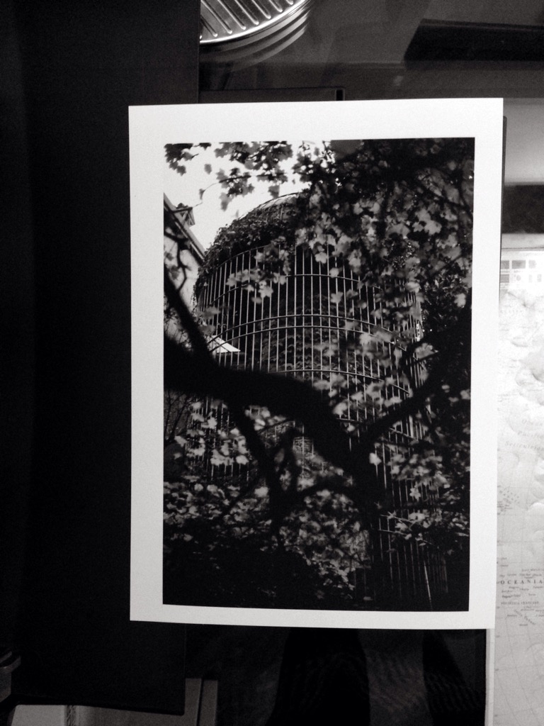

1) uso LR 6.1, ho impostato un foglio A4 (210x297) e nella scheda "print" ho impostato un margine di 2cm per lato, quindi risulta un'area di stampa di 17x25,7 cm.
Nella scheda "print job" scelgo
- "print to" = printer"
- "print resolution" = 300ppi
- "print sharpening" = standard
- "media type" = matt
- "color management"= managed by printer
2) ho fatto 2 cicli di pulizia dopo aver installato le nuove cartucce, 5 stampe tutte macchiate. Poco fa però ho trovato sul sito della Epson una nota che suggerisce per le carte spesse (immagino intendano quelle fotografiche) di impostare la levetta dello spessore carta su "busta": ho appena fatto una stampa ed è venuta pulita.
Rimane però decentrata. con maggior spazio all'inizio e dal lato delle cartucce.
LR.tiff
LR.tiff (37.67 KiB) Visto 18050 volte

Faccio fatica a considerare la Enhanced Matte di Epson una carta spessa, ma può anche darsi che la soluzione che hai trovato sia quella corretta.
Dovesse comunque ripresentarsi il problema, prova a verificare che non vi sia una perdita d'inchiostro da una cartuccia difettosa o che la spugnetta che raccoglie l'ichiostro delle testine non sia completamente satura.
Riguardo alla centratura dell'immagine stampata, io farei una prova veloce stampando da un'applicazione diversa.
Ad esempio, se lavori su sistema operativo Mac, apri l'immagine (eventualmente convertita TIF o JPEG) in Anteprima e stampa selezionando il driver QUAD2100 come facevi da Lightroom.
