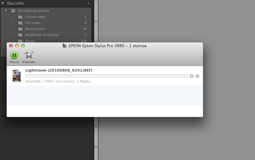

ho aggiornato il mio Mac a Maverick.
Direi tutto quasi bene ma provando a stampare con lightroom mi viene fuori l'errore nel pannello di stato della stampante.
L'utility per gestire la stampante: pulizia, allineamento... funziona.
Ho provato ad aggiornare i driver ma nelle informazioni mi rimane fermo alla versione 6.60 mentre l'ultima è la 9.17.
Avete qualche idea???

Risolto!
Nelle preferenze di sistema / Stampanti ho cancellato tutte le stampanti presenti.
Di seguito installato i driver Aggiornati e riavviato.
Ora stampa ma nel driver precedente, quando sceglievo nel menù "colore" il B&W potevo fare delle modifiche fini tipo luminosità, contrasto, toni, ecc. Ora niente.
Se avete esperienze mi fareste una cortesia.
